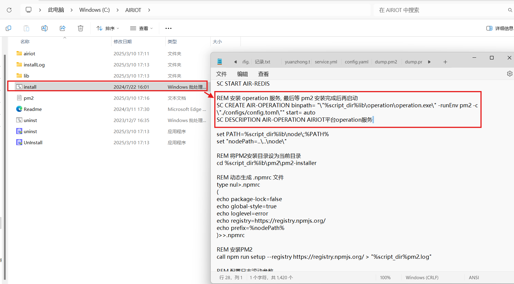

1.您先用管理员身份打开命令提示符,然后进入您平台的安装路径,比如我的软件在C盘下,我输入cd C:\AIRIOT
2.进入安装路径后,您打开文件所在位置,打开install.bat文件,将下图圈出的”SC CREATE AIR-OPERATION binpath= ""%script_dir%lib\operation\operation.exe" -runEnv pm2 -c "./configs/config.toml"" start= auto“先复制出来
3.复制出来以后,您将%script_dir%替换成您安装的路径,比如我的路径是C:\AIRIOT,我就替换成SC CREATE AIR-OPERATION binpath= ""C:\AIRIOT\lib\operation\operation.exe" -runEnv pm2 -c "./configs/config.toml"" start= auto

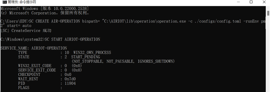

4.把替换后的语句粘贴到命令提示符并回车,回车后如果有报错再检查下语句,没有报错再执行”SC START AIR-OPERATION“,然后到您的任务管理器中查看operation服务是否启动且正常运行

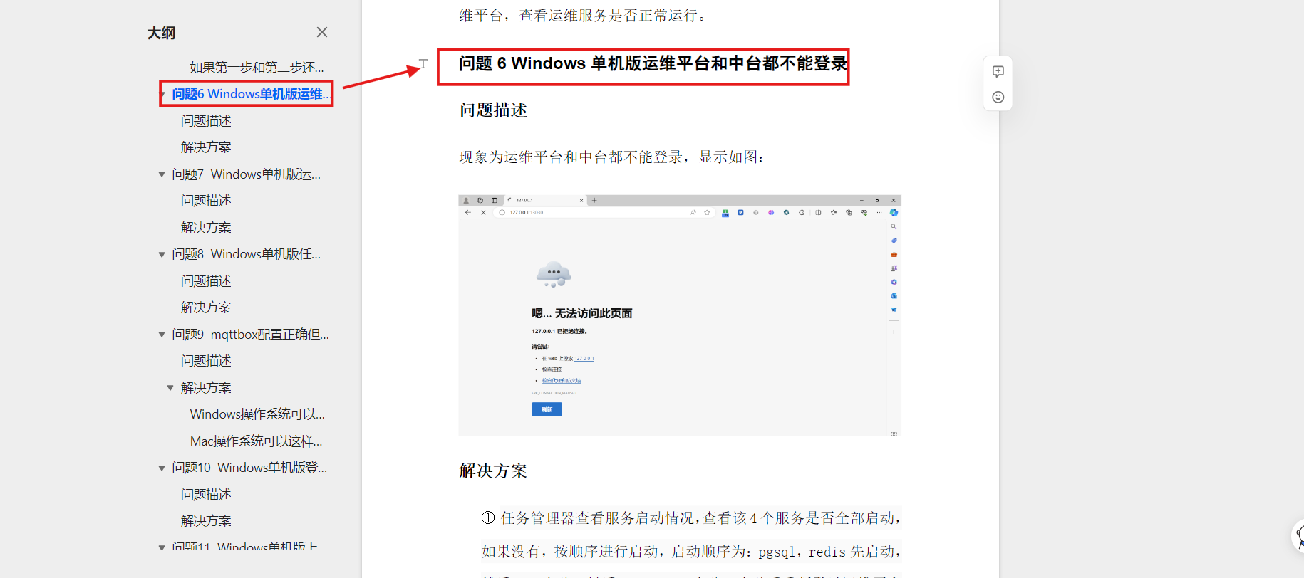

您可以看我上面写的步骤,也可以查看咱们常见问题解决方案文档平台安装与授权部分的第六个问题中的解决方案②。文档链接:https://kdocs.cn/l/cnTKCqiGdmju
