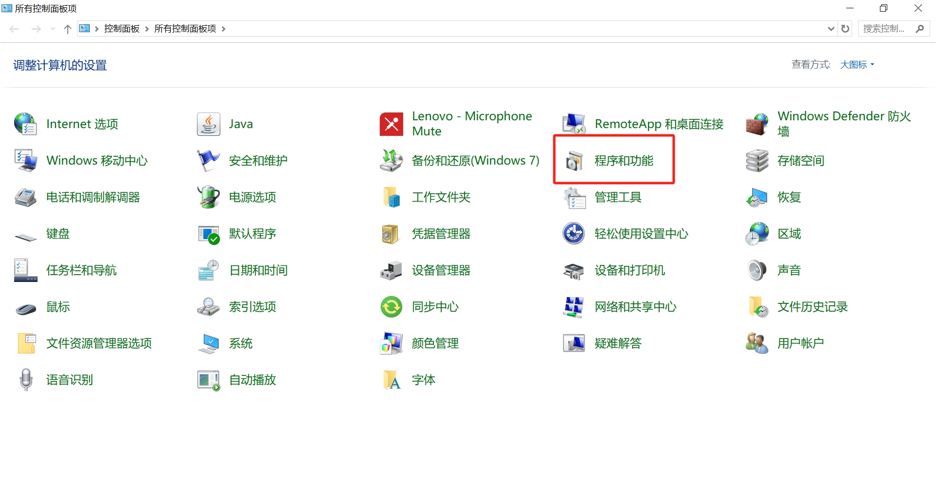

    好的,那您安装的版本是?可以这样查看:控制面板-程序功能-找到AIRIOT然后截图给我看下~

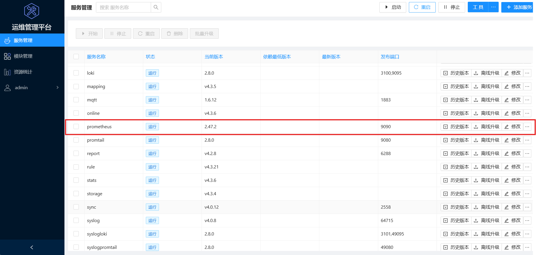

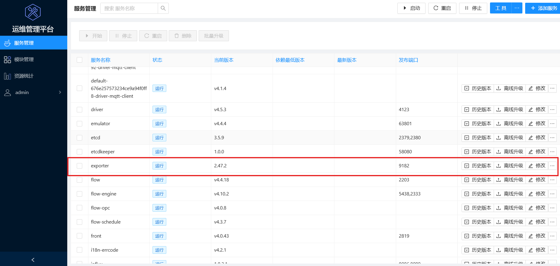

    再登录运维平台-服务管理,查看下如图2个服务是否正常运行~

    这两个服务运行正常,与楼上截图一致

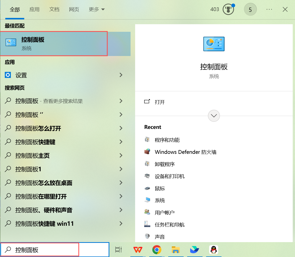

    好的,收到~然后是您的平台版本?可以这样查看,Win10系统示例:
    然后找到AIRIOT平台,将如下截图,发我看下~

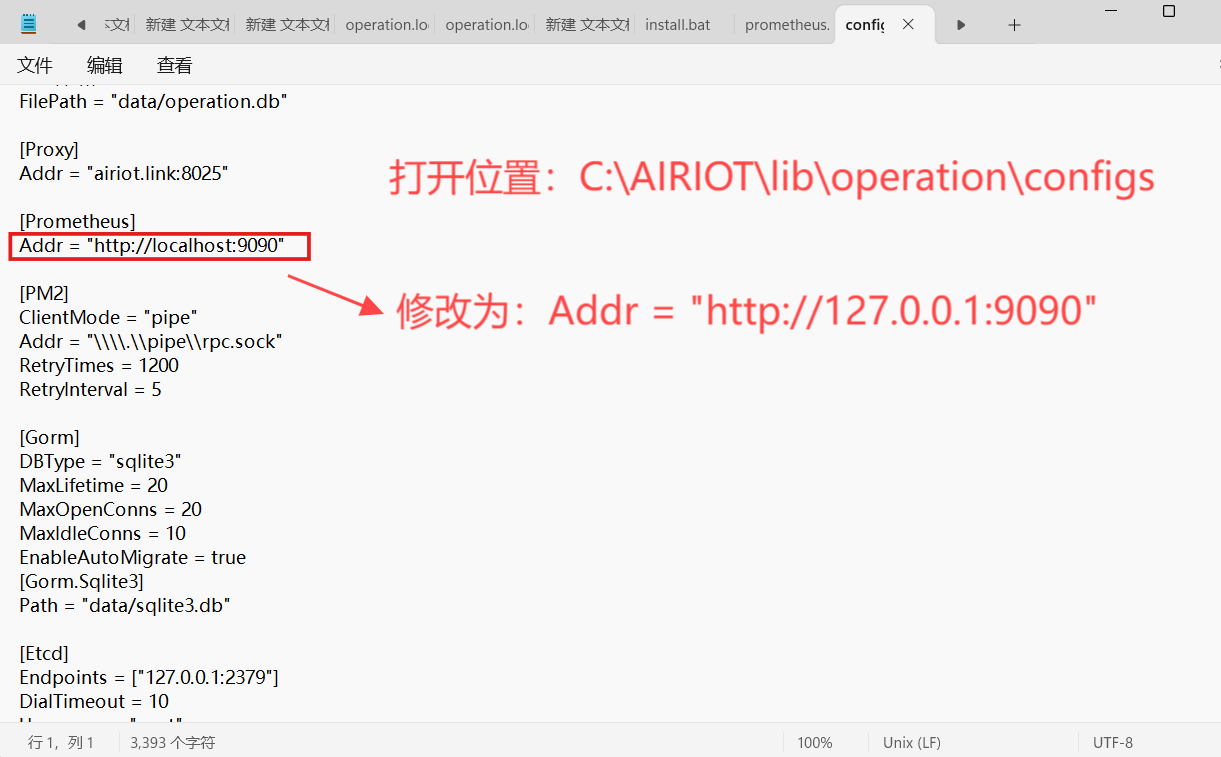

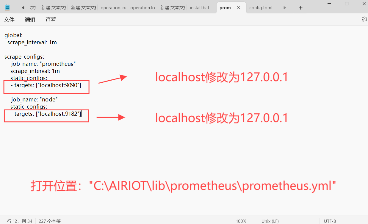

    该问题已解决,首先查看运维平台服务是否有exproter和prometheus。若没有这两个服务请您重新安装平台。查看到有这两个服务后,查看exporter服务的日志是否含有“the system can not find the specified”。若有这行报错,请打开安装路径,分别进入C:\AIRIOT\lib\prometheus与C:\AIRIOT\lib\operation\configs目录,修改源文件,将localhost修改为127.0.0.1并保存,回到运维平台重启这两个服务以及任务管理器的AIR-OPERATION服务后,问题解决。
