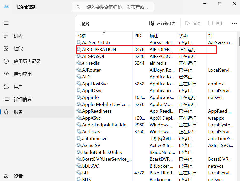

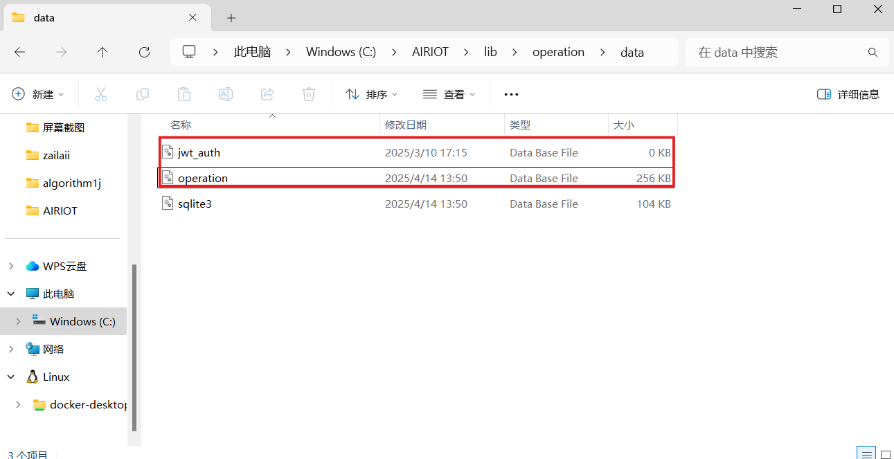

    如果咱们忘记的是运维密码,您到咱们平台安装路径下,进入lib/operation/data文件夹,删除operation和jwt_auth这两个文件,如果删不掉您先到任务管理器——服务中将operation服务停止再删除,删除后再开启operation服务

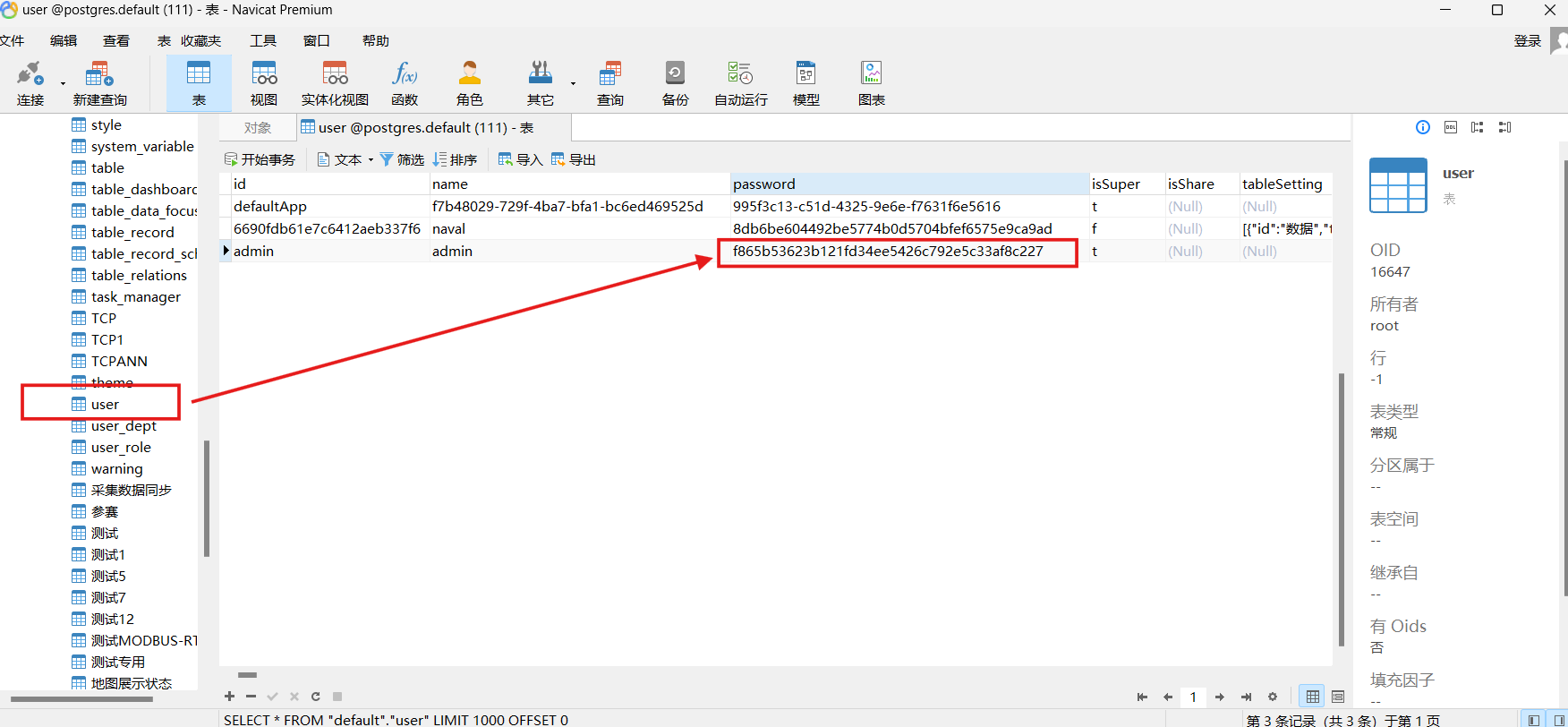

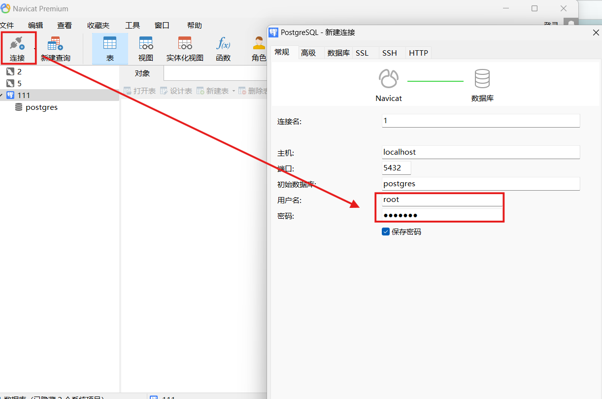

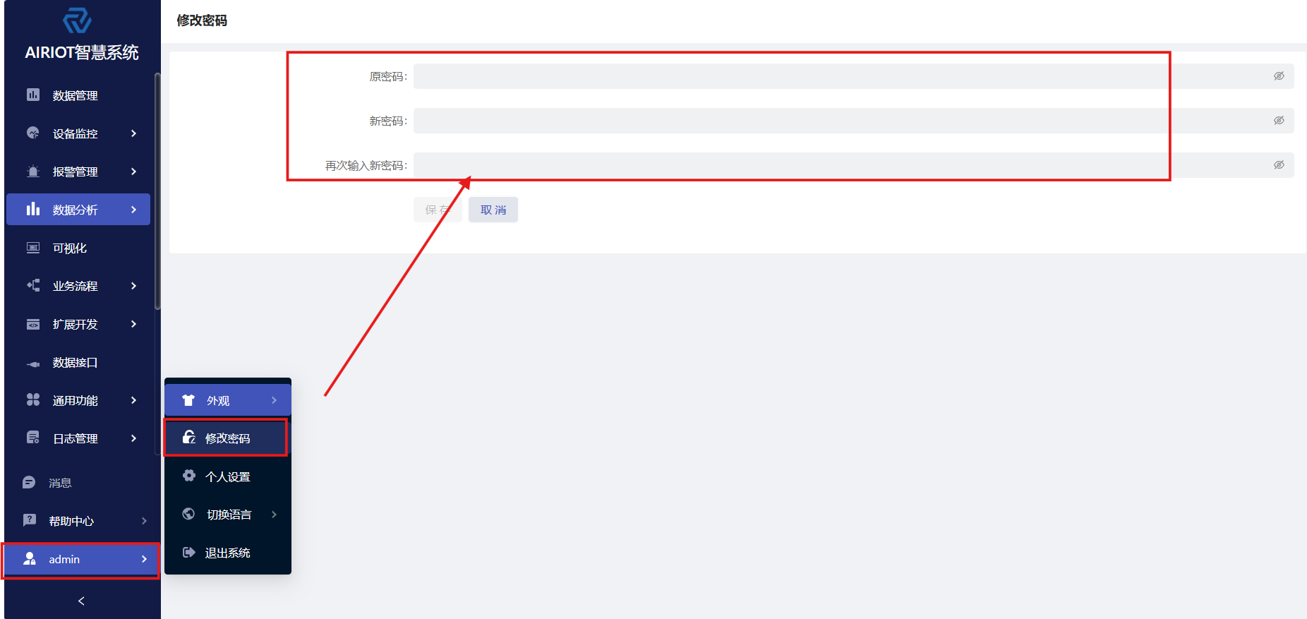

    如果咱们是中台密码忘记了,咱们下载一个数据库管理工具,比如navicat(15以上版本),安装后连接postSQL数据库,填写连接名,用户名root,密码dell123。连接成功后打开default下的user表,把admin用户的密码改成“f865b53623b121fd34ee5426c792e5c33af8c227”并保存,您再到中台输入密码“admin123”就能登录中台了,密文对应的密码是admin123,登录中台以后再到admin——密码修改处进行修改就行的1e778e3ffd6225807d30b6ffb74d042.png

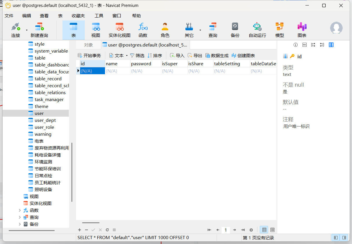

    image.png为什么我没有这个

    我中间卸载过一次咱的软件,重新安装上的,就忘记密码了
  • 谢 离线
    谢 离线
    谢珊姗
    哦哦,重装平台以后应该要您重新注册密码的,请问您注册后让您重新注册了吗,如果没有您先清除下浏览器缓存,然后再分别登录运维和中台,看下初始化密码的界面能出来吗
