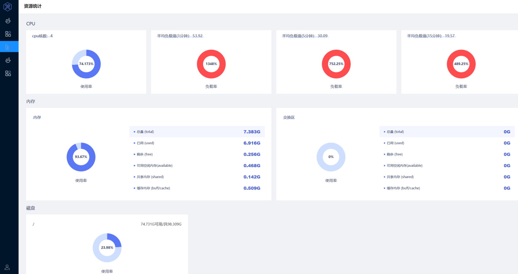

    屏幕截图 2025-04-01 200433.png 可不可以关掉不必要的服务节省运行内存,提高运行速度

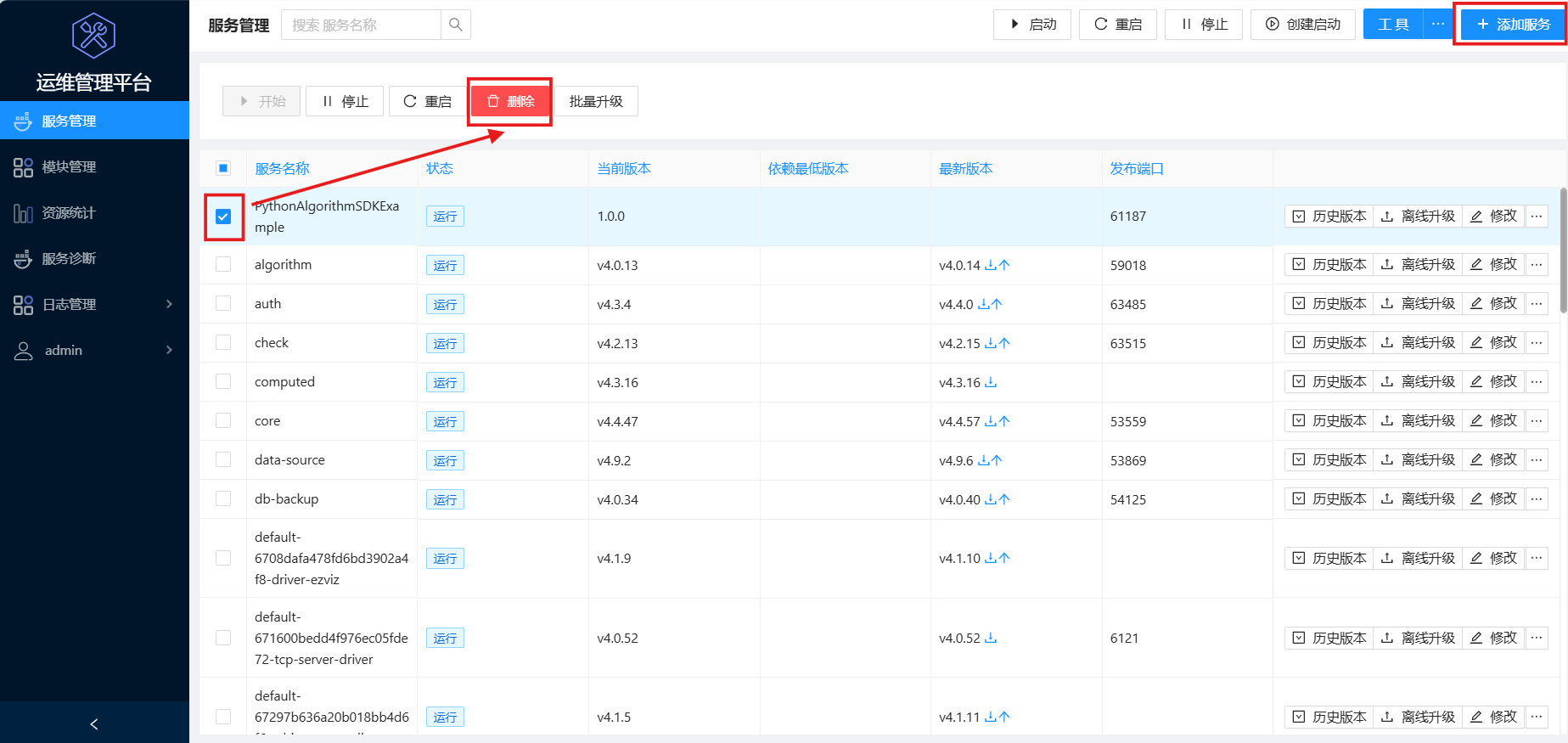

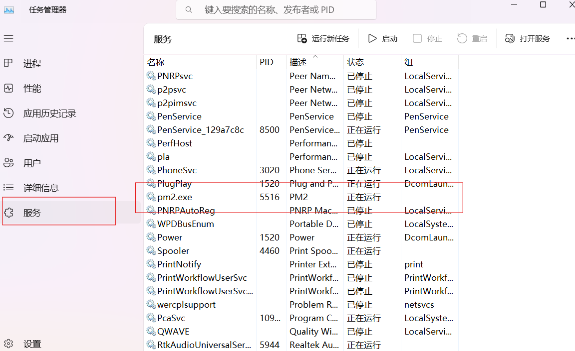

    您好,您在使用平台过程中用不到的服务可以进行停止或删除,需要使用的再进行添加就行的。或者在您不使用平台的时候,可以关闭任务管理器中的air-operation,air-pgsql,air-redis和pm2.exe服务,使用平台的时候再进行开启。56b6f77b-5fb5-4d30-a390-7616242620e6-image.png
