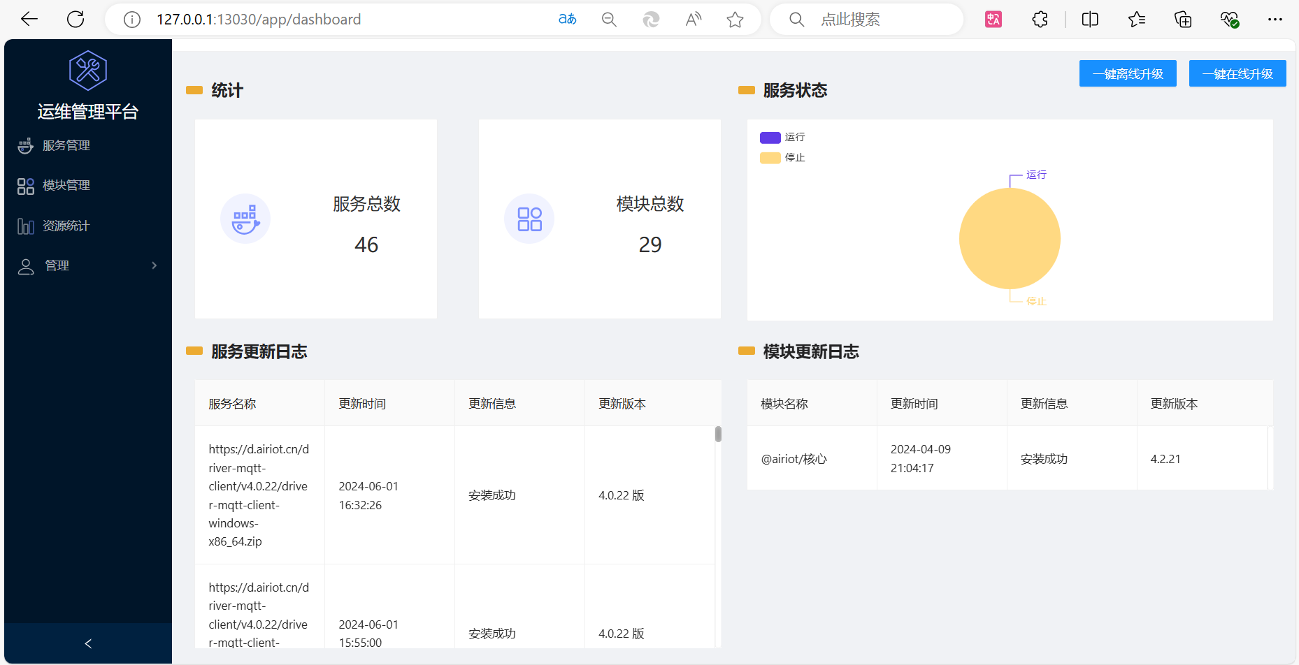

    运维平台中的所有服务均无法启动,查看安装路径下的operation.log文件,上面显示未找到各类服务对应的service.yml文件。
  • X 离线
    X 离线
    xujiao

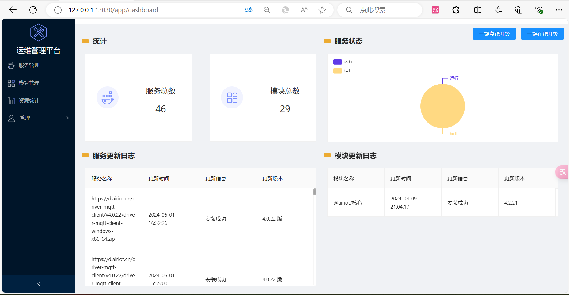

    同学,您好~可以将运维平台的首页截图发我看下吗?
  • 高 离线
    高 离线
    高涵
    可以的

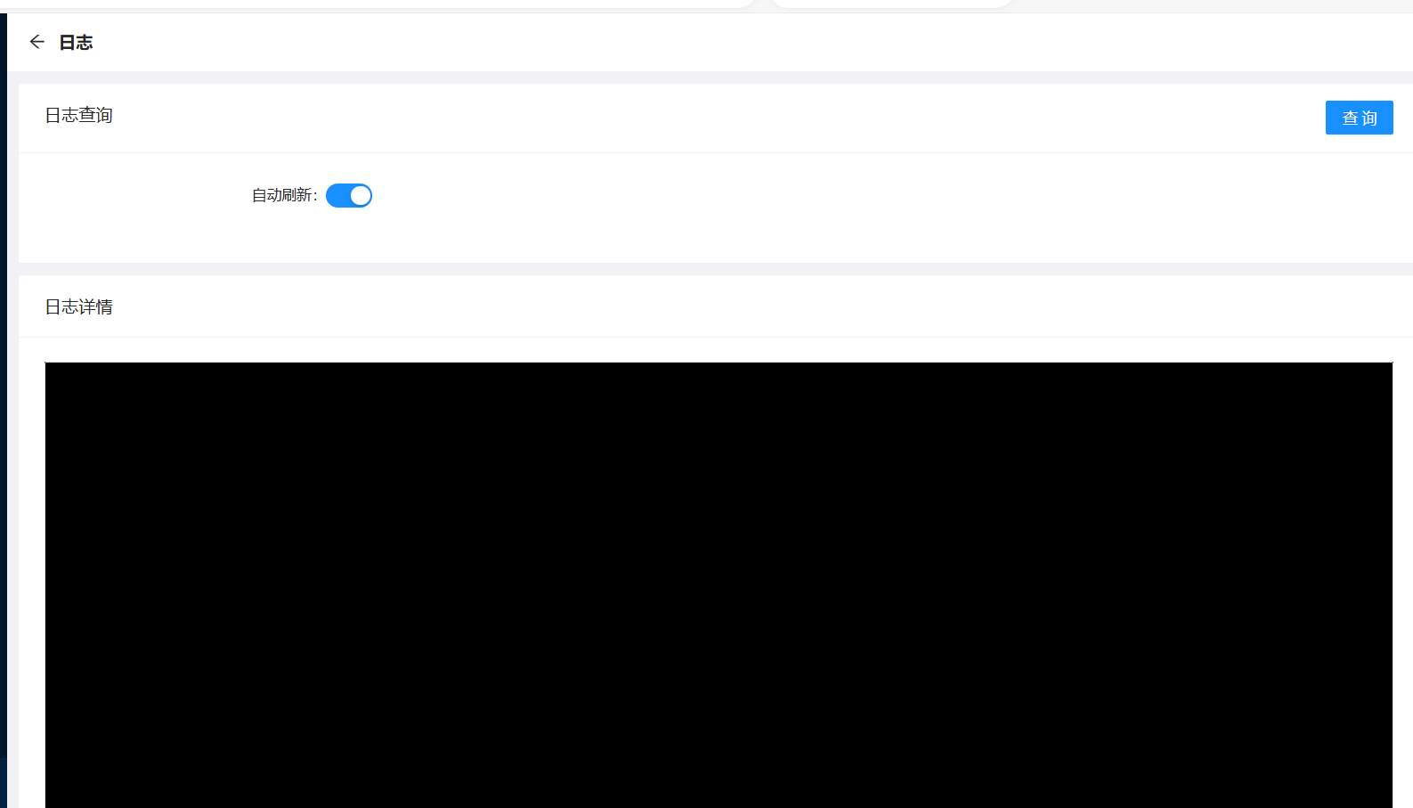

    然后这个operation.log文件,可以发给我下吗?
  • 高 离线
    高 离线
    高涵
    老师,我给您截一张operation.log文件的图片吧。
  • X 离线
    X 离线
    xujiao

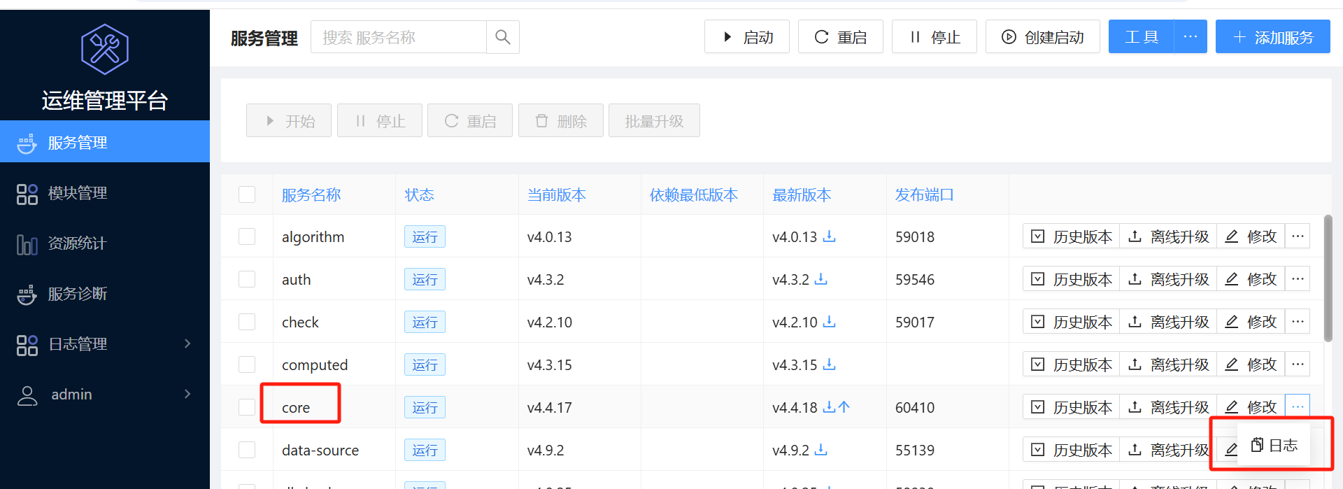

    好的,看下core的日志
    image.png截图就好~

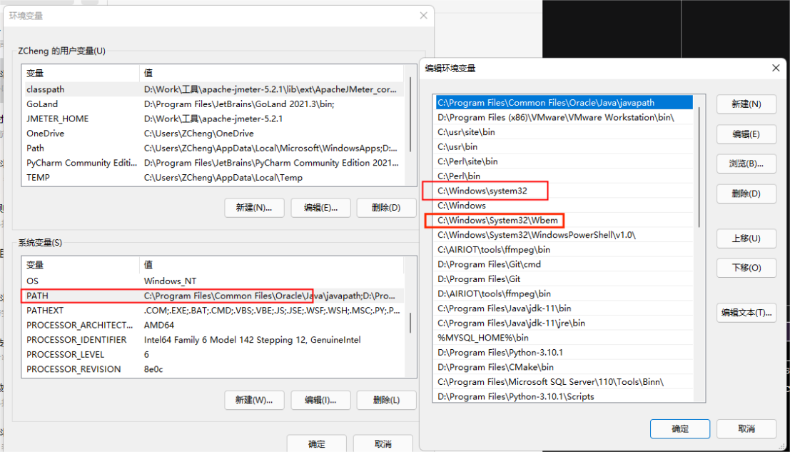

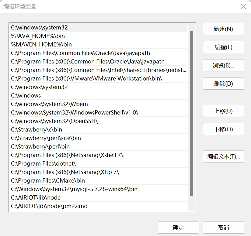

    然后检查环境变量是否包含如图的内容:
    image.png,可以截图看下~
  • 高 离线
    高 离线
    高涵
    好的,环境变量是有这两项的
  • X 离线
    X 离线
    xujiao

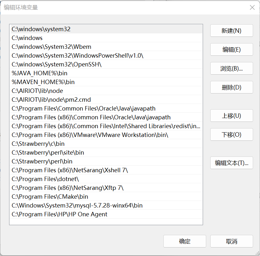

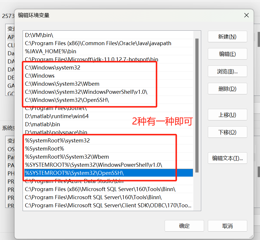

    同学,您的环境变量配置的有点问题,这里配置了多余的环境变量
    image.png请参照
    image.png这里的内容有一套就好,可以将多余的内容去掉,然后重启下电脑,再查看平台运维启动情况~
  • 高 离线
    高 离线
    高涵
    好的,老师,我去试一下。

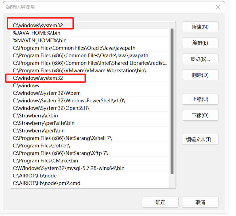

    老师,试过了,把多余的环境变量去掉了,还是不太行。
  • X 离线
    X 离线
    xujiao
    @高涵 同学,请将现在的环境变量配置发个截图看下~
  • 高 离线
    高 离线
    高涵
    好的,老师

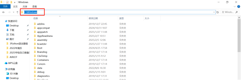

    @高涵 1.请参照如下方式去电脑中拷贝正确的路径,这些是示例路径:
    C:\Windows
    C:\Windows\System32
    C:\Windows\System32\wbem
    C:\Windows\System32\OpenSSH
    C:\Windows\System32\WindowsPowerShell\v1.0\
    在电脑中找到该路径,然后拷贝出来,不要带空格;相关的上面的路径都按照这个方法拷贝。
    2.环境变量内容配置一套就可,不要有任何多余的内容
    3.环境变量配置好后,一定要重启电脑(使配置的环境变量生效),重启电脑后再查看运维平台中服务启动情况~

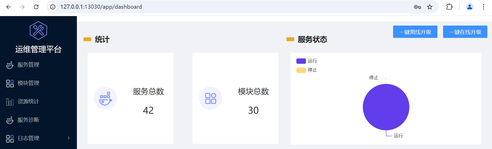

    安装时间较长,需要升级下运维平台,将最新运维服务手动上传后,平台恢复运行。
  • 高 离线
    高 离线
    高涵
    按照上面的方法,问题已经解决,运维平台里面的服务均可以正常运行,谢谢老师。
