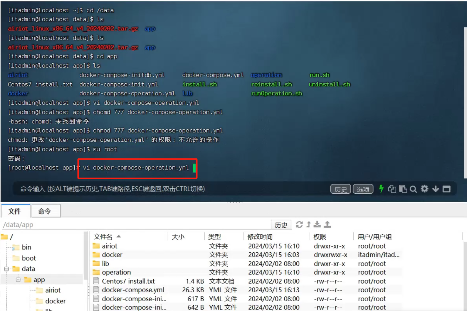

    (1)连接Linux服务器,找到安装平台的路径,进入app容器

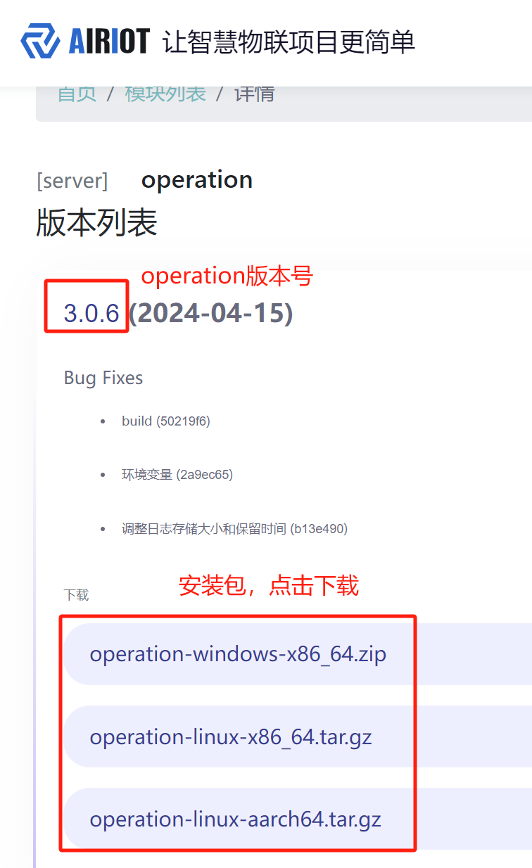

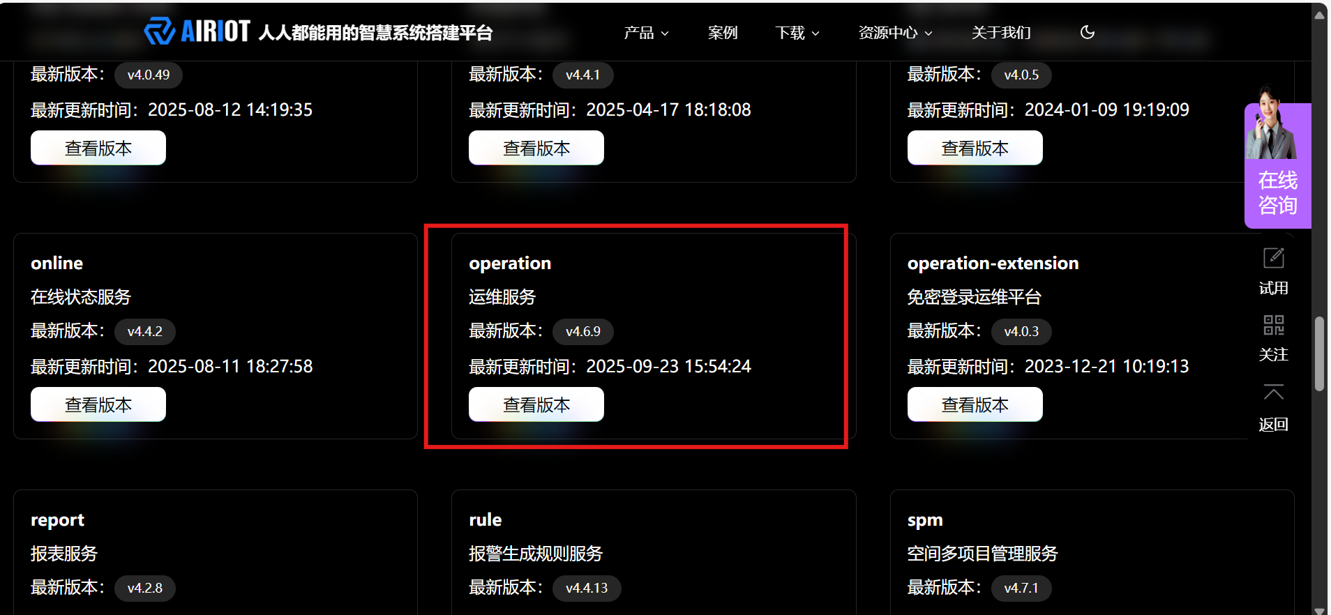

    (2)官网中,模块列表【服务】中找到operation服务,查看版本号

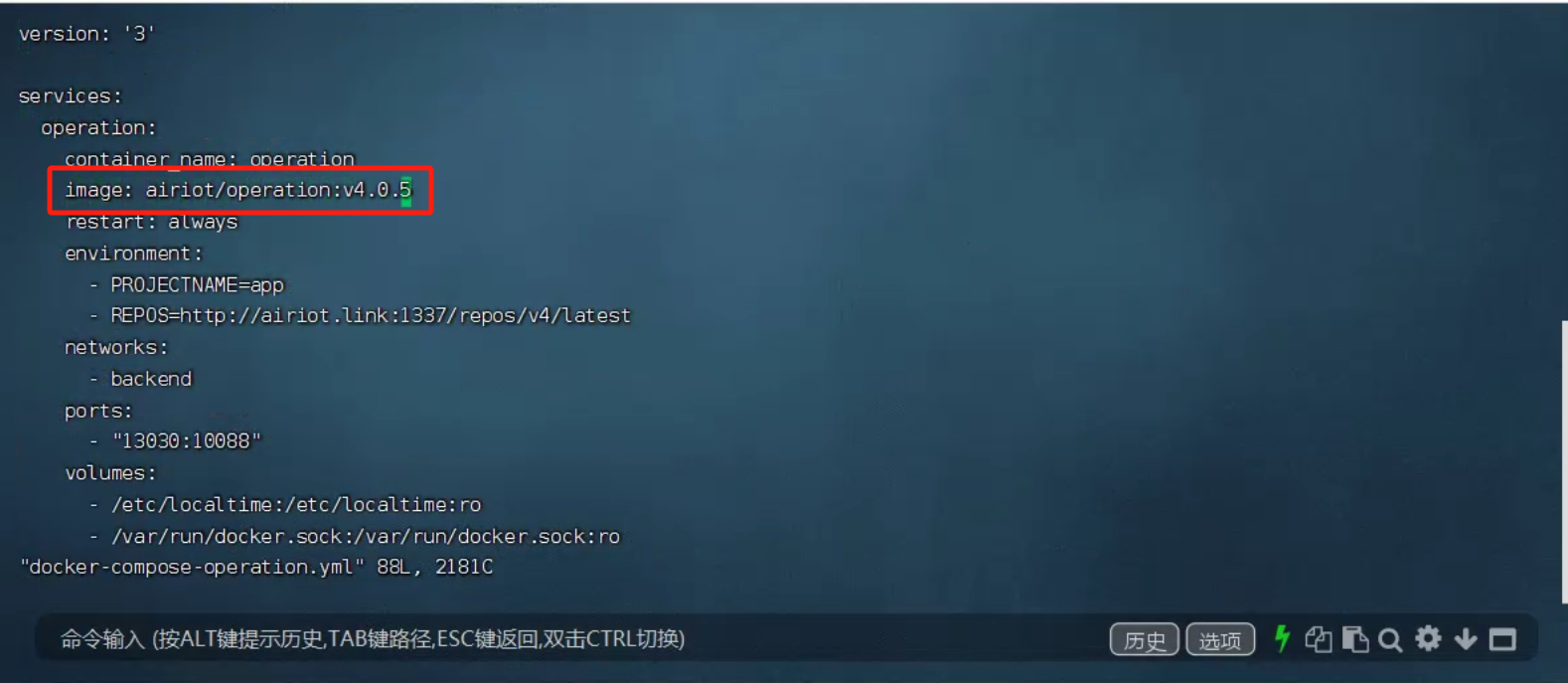

    编辑文件:vi docker-compose-operation.yml
    对照着官网最新的operation服务版本号,修改文件中的版本号,按 i 进行编辑,修改好后按esc退出,:wq结束,如果不想保存输入 :q! 然后按下回车键,即可无视所有未保存的更改并强制退出 vi

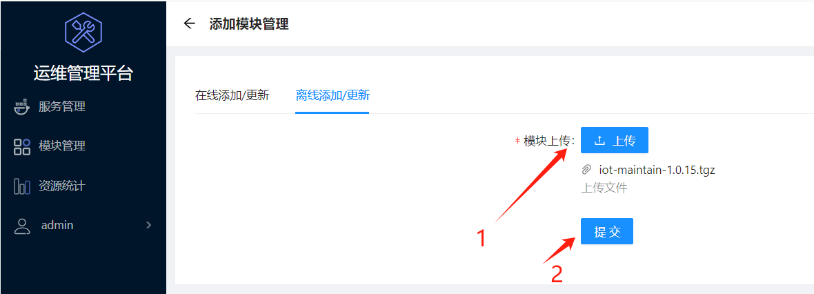

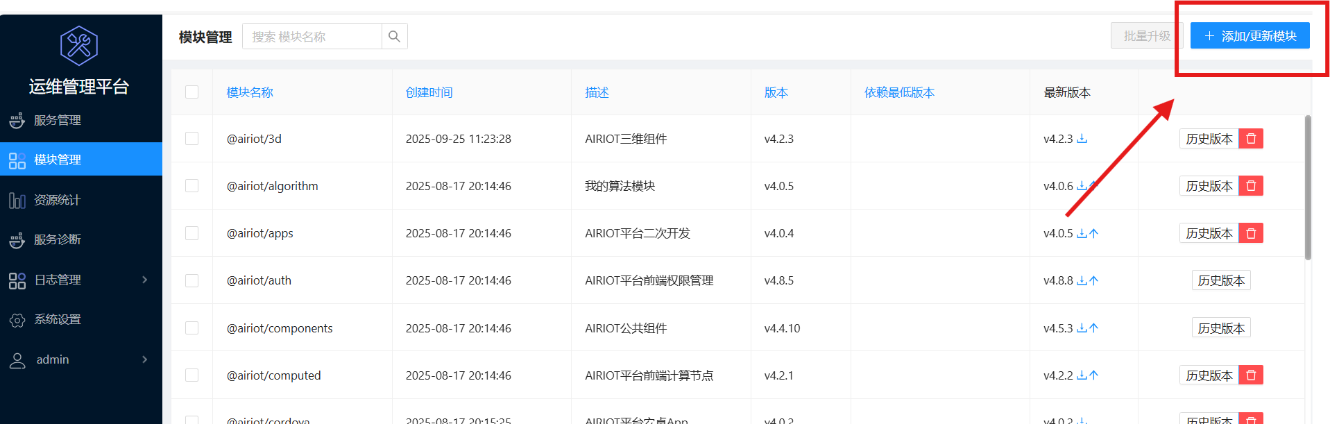

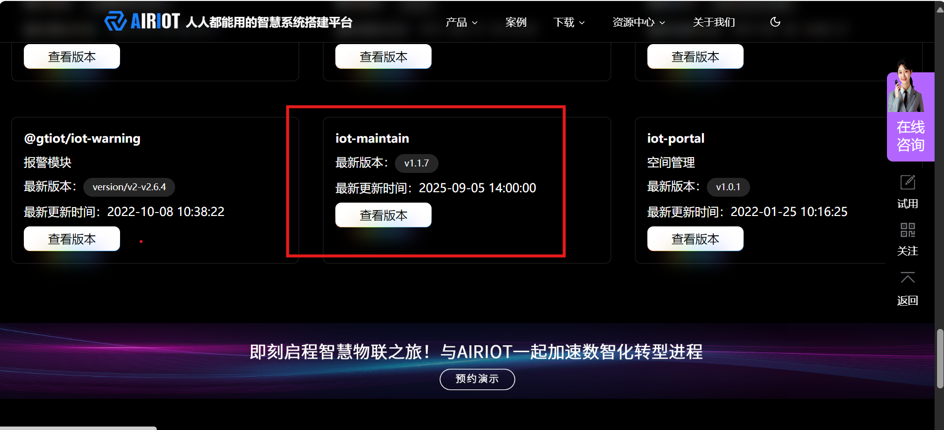

    (4)官网模块列表中,下载iot-maintain模块。运维管理中,离线安装此模块

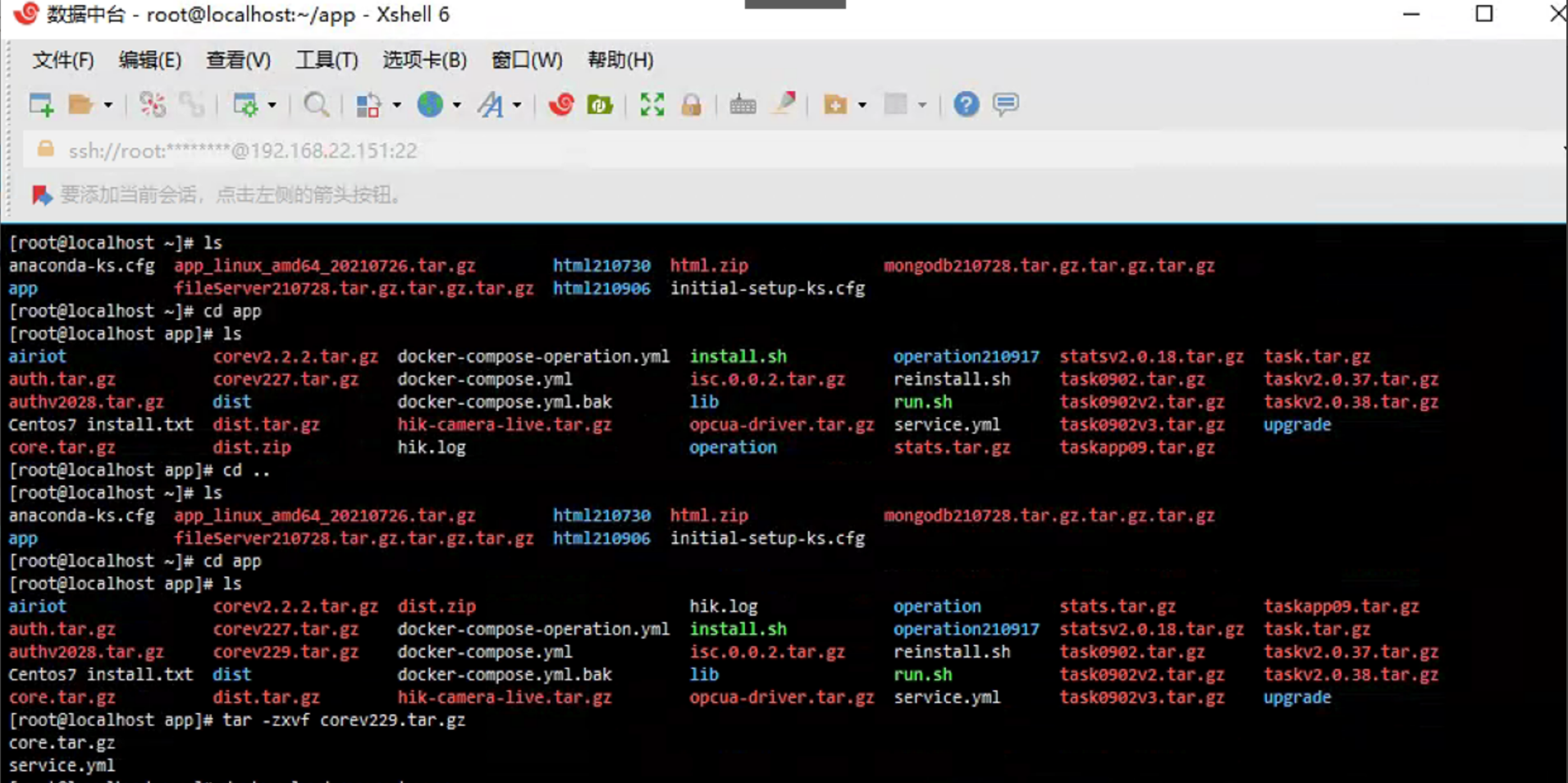

    (1)连接Linux服务器,找到安装平台的路径,进入app容器下
    (2)官网中,模块列表【服务】中找到operation服务,下载operation包的最新版
    将下载后的安装包放在app目录下,执行解压命令:tar -zxvf

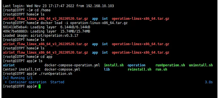

    (3)加载镜像,执行命令:docker load -i 压缩包名
    (4)编辑文件。对照着下载的operation服务版本号,修改文件中的版本号,在app容器下执行命令:docker-compose-operation.yml 按 i 进行编辑,修改好后按esc退出,:wq结束
    https://qa.airiot.tech/assets/uploads/files/1713260342543-cacac7ca-59e1-4ef5-82dc-a9174ee6e190-1713260326895.png
    (5)执行runOperation.sh文件,执行命令:./runOperation.sh
    (6)官网模块列表中,下载iot-maintain模块。运维管理中,离线安装此模块

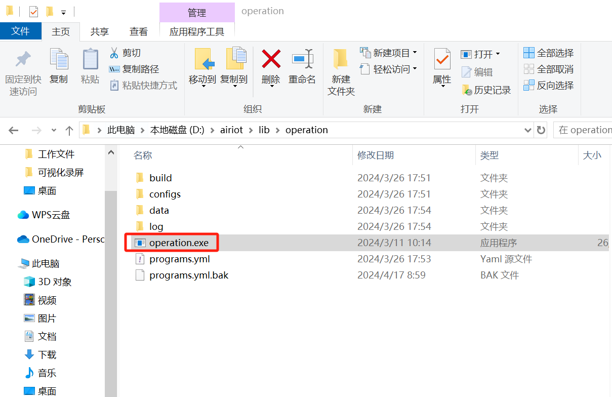

    (1)从官网下载operation包的最新版,解压后,替换本地的operation.exe文件以及configs文件
    (2)官网模块列表中,下载iot-maintain模块。运维管理中,离线安装此模块

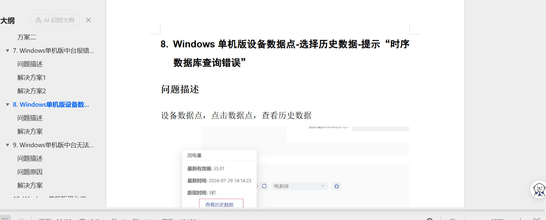

  • 计算节点没有数据
    齐 齐曌
    您可以看一下这个文档第八个问题,按照上面的流程操作
