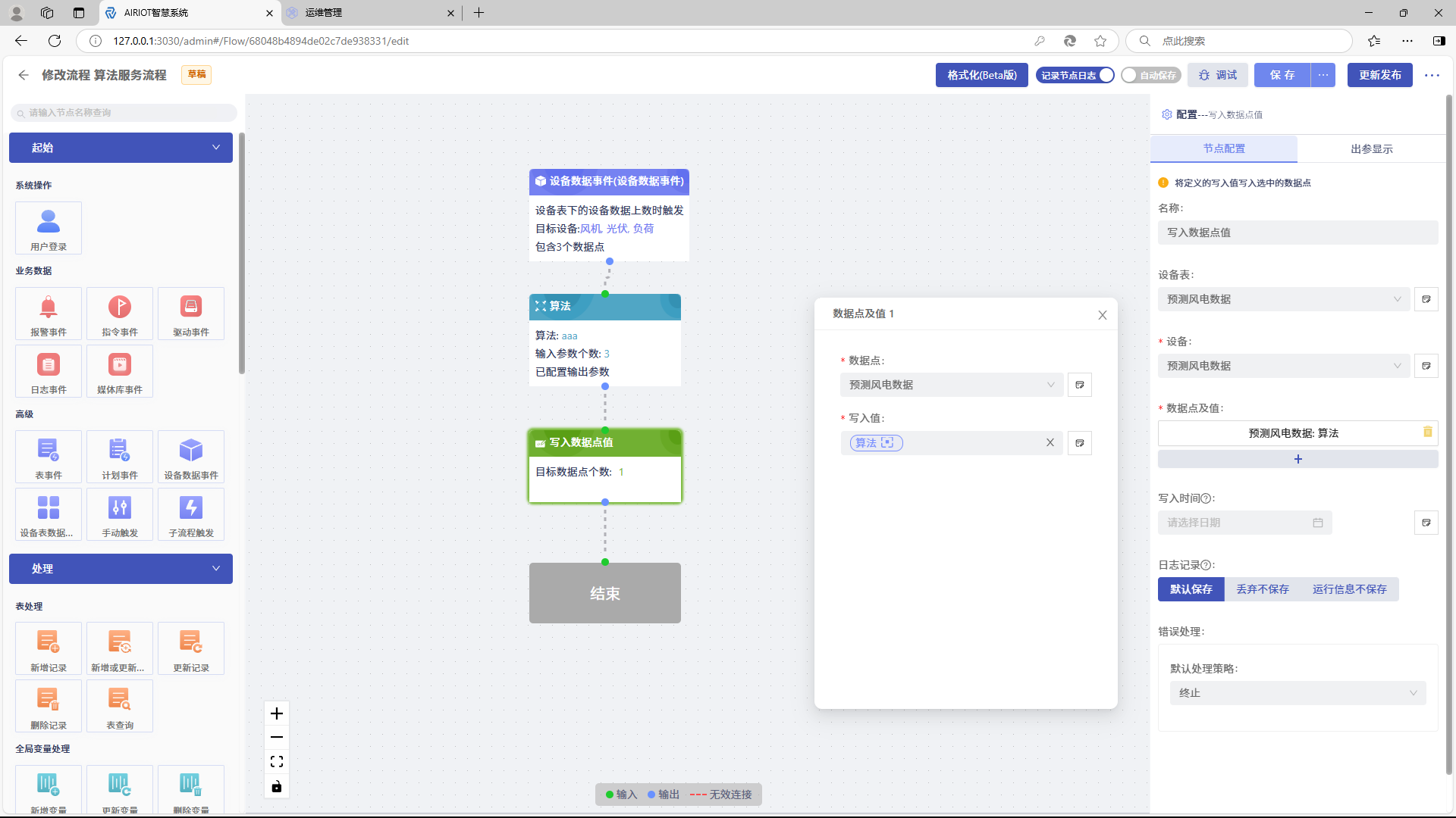

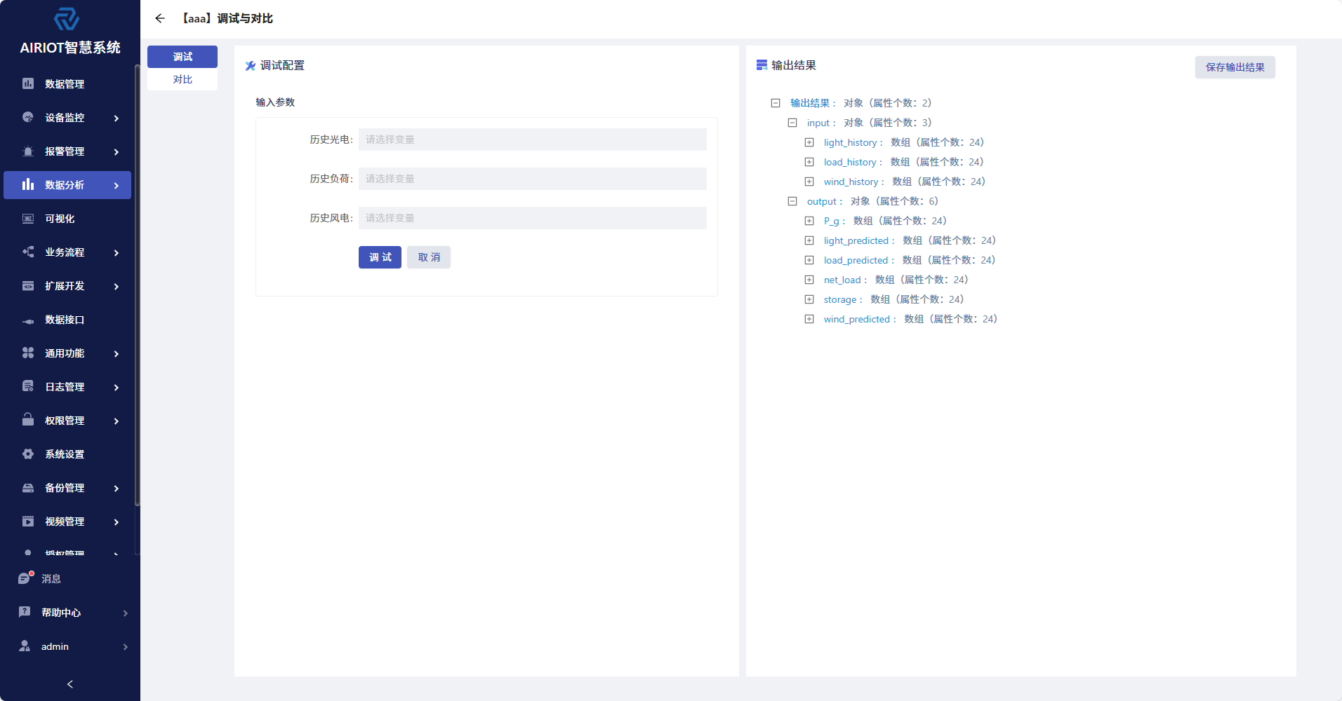

    按照视频操作后,输入和输出都是24长度的数字集合,然后在流程管理界面里面想要找到算法结果,但是没有算法结果的选项,请问要怎么操作呢

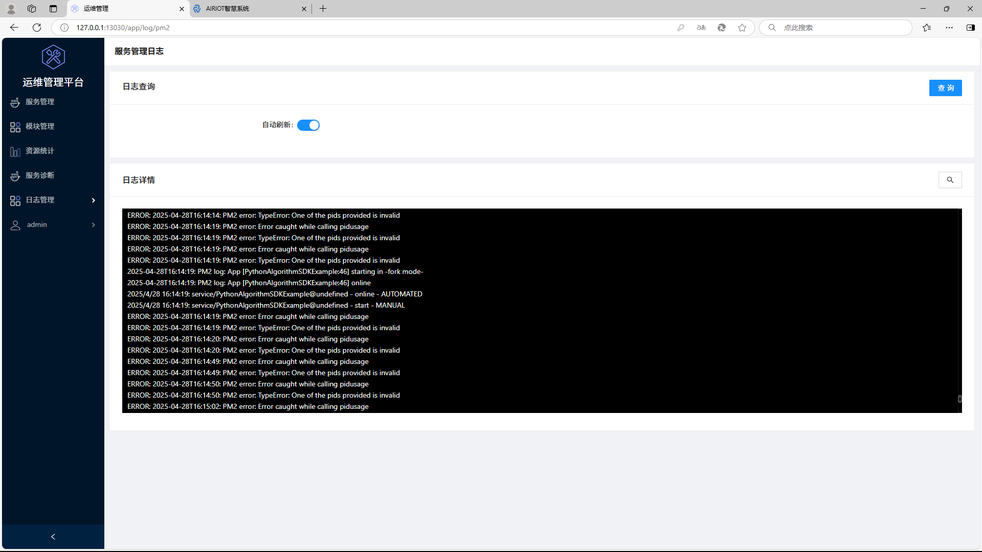

    算法的结果可以在日志查看,您看下有嘛

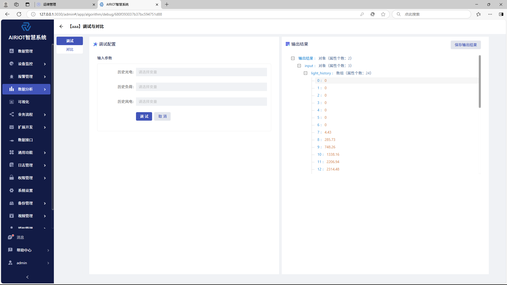

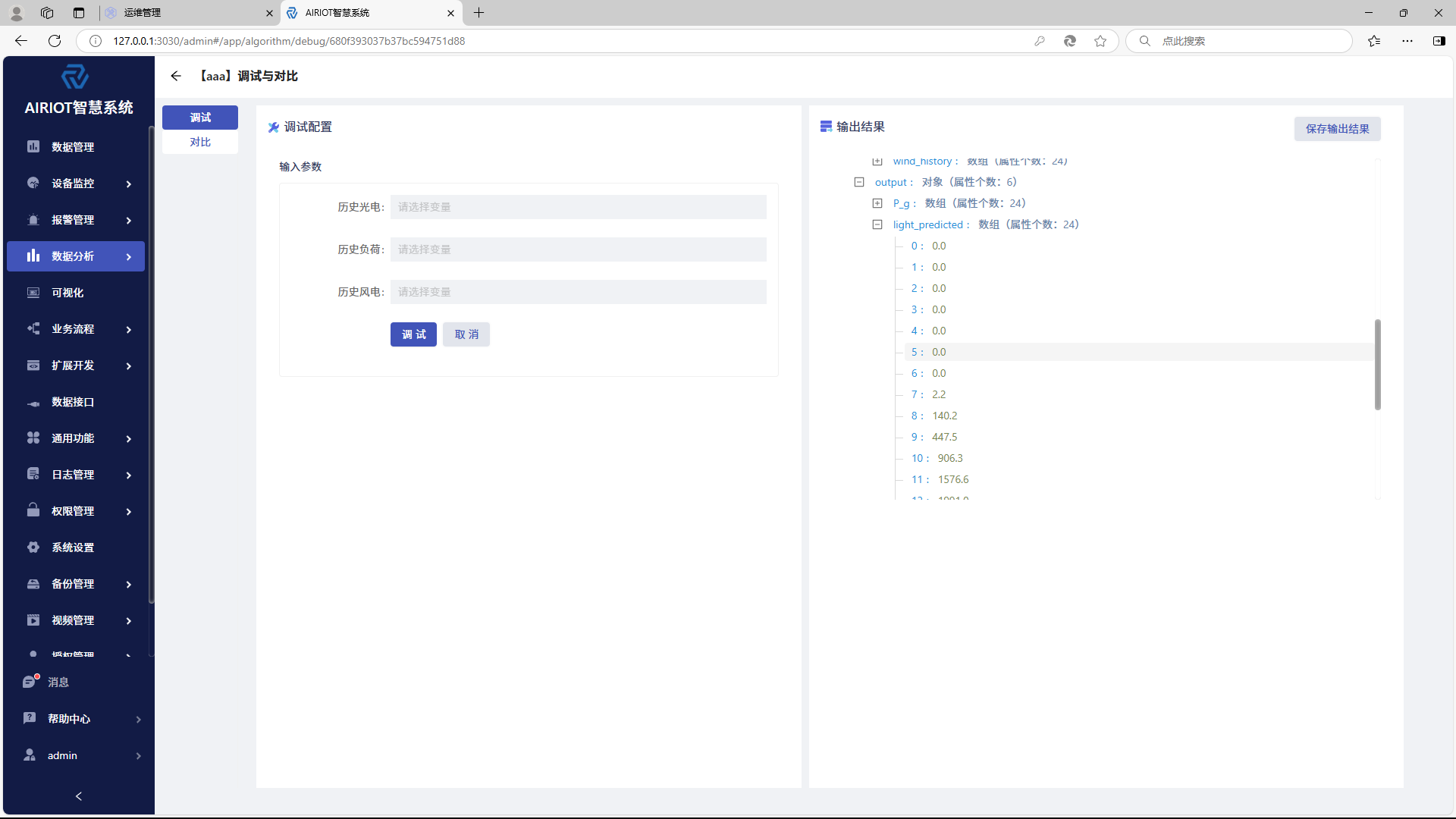

    FE49341E2D789C82E6EFBF9772D56905.png日志报类型错误,但算法测试这边是正确输出的,现在想要做的就是从我们的输入框内的数据(3个24长度数字数组)写进一个表里,然后把读到的数据丢进算法,然后把算法得到的6个24长度数字数组写进表里,最后把输出表的数据用折线图的形式展现出来

    要调整下流程,您尝试下用流程迭代数组写入数据点的方式。链接:https://docs.airiot.cn/user-manual/业务流程/流程管理添加/高级节点#迭代

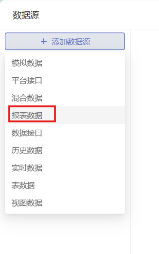

    在表格中进行展示,您可以用报表管理中的自由报表,选择设备表和列值后就能够看到数据点的数据了
  • 谢 离线
    谢 离线
    谢珊姗
    对应的折线图展示,您这边在数据源中选择“报表数据”后再选择您想展示的数据就行的
