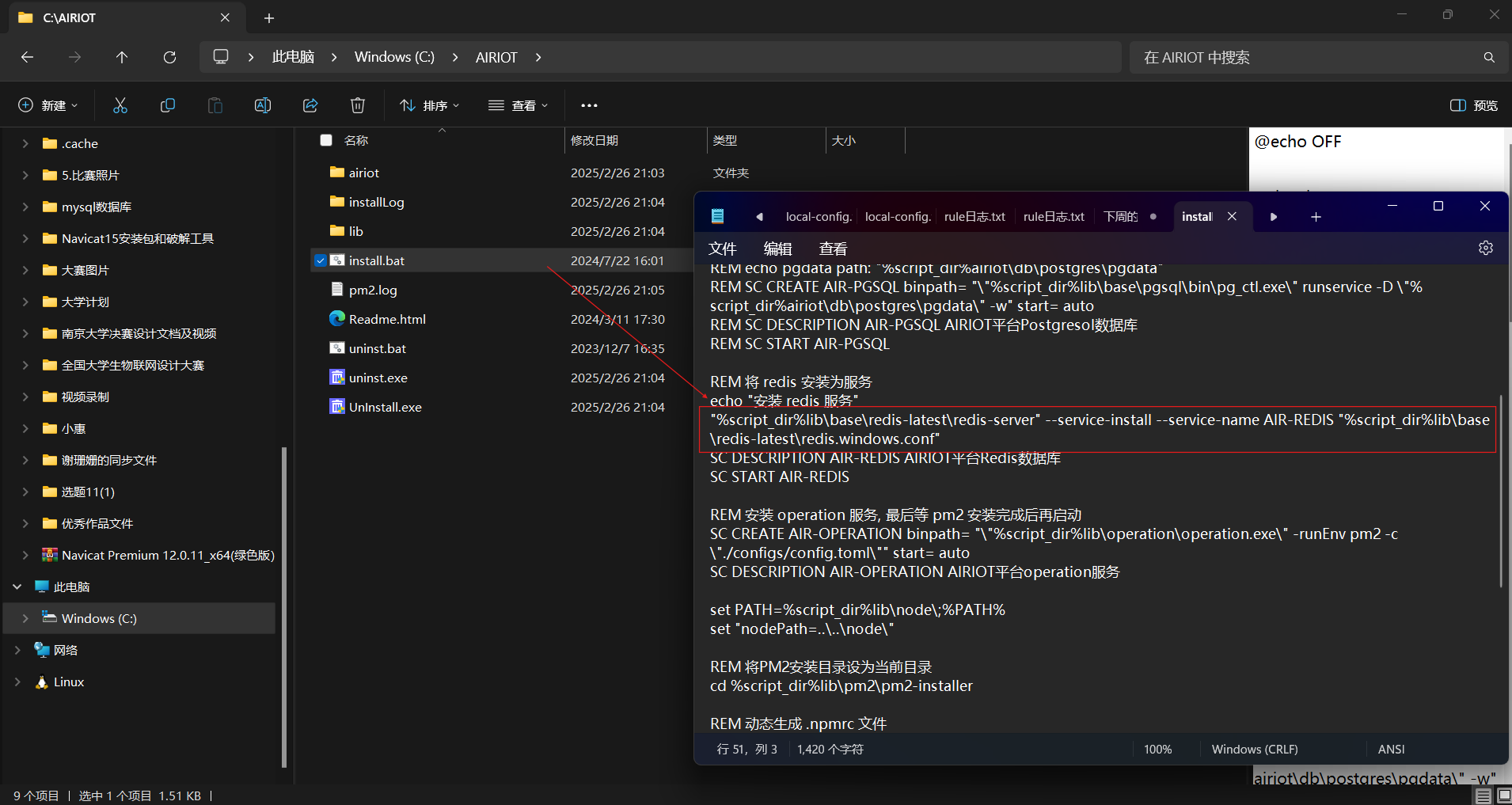

    1.您先用管理员身份打开命令提示符,然后进入您平台的安装路径,比如我的软件在C盘下,我输入cd C:\AIRIOT
    2.进入安装路径后,您打开文件所在位置,打开install.bat文件,将下图圈出的"%script_dir%lib\base\redis-latest\redis-server" --service-install --service-name AIR-REDIS "%script_dir%lib\base\redis-latest\redis.windows.conf"先复制出来
    3.复制出来以后,您将%script_dir%替换成您平台的安装的路径
    4.把替换后的语句粘贴到命令提示符并回车,回车后如果有报错再检查下语句,没有报错再执行”SC START air-redis“,然后到您的任务管理器中查看air-redis服务是否启动且正常运行

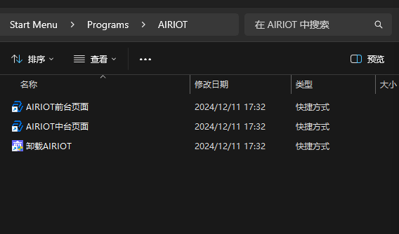

  • 谢 离线
    谢 离线
    谢珊姗

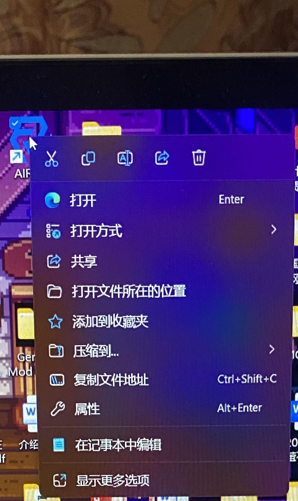

    6c56c470ed89e069e21813159c6eca7.jpg桌面快捷方式右键,打开文件所在位置

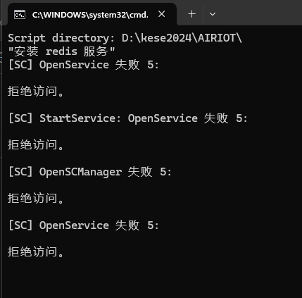

    wkxwkx
    1745323442942.png这个样
  • 谢 离线
    谢 离线
    谢珊姗
    管理员打开命令提示符,然后进入install.bat文件所在路径,就不会拒绝访问了

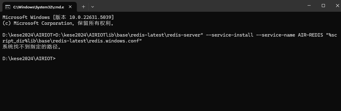

    wkxwkx
    1745323642108.png这样吗 ?
  • 谢 离线
    谢 离线
    谢珊姗

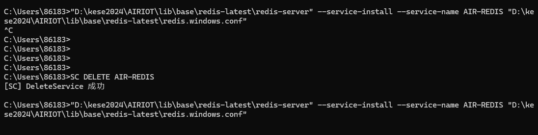

    wkxwkx
    1745324190036.png 运行不了
  • 谢 离线
    谢 离线
    谢珊姗

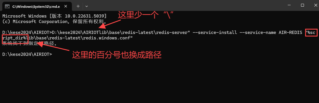

    写于 最后由 谢珊姗 编辑
    可能我手动输入的路径不太对,我把您输入的路径中需要修改的地方标注下吧。
    这段命令前后再加上双引号
