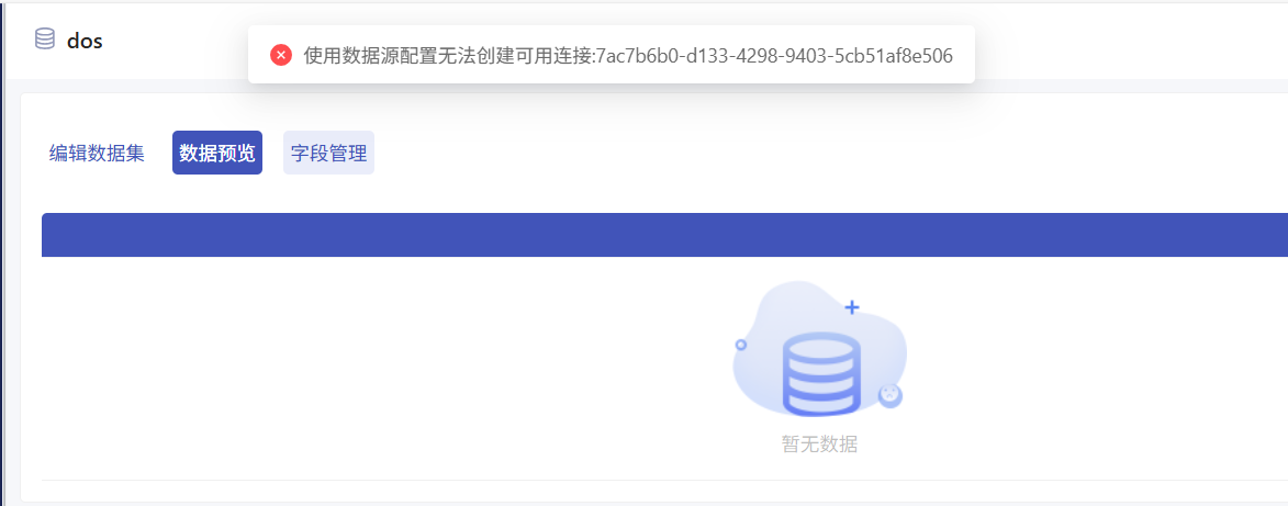

  4. 在mysql连接之后,数据源里面会出现无法创建的问题,或者是可以创建数据源过一段时间报错出现同样的问题

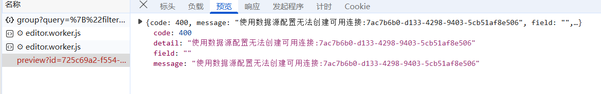

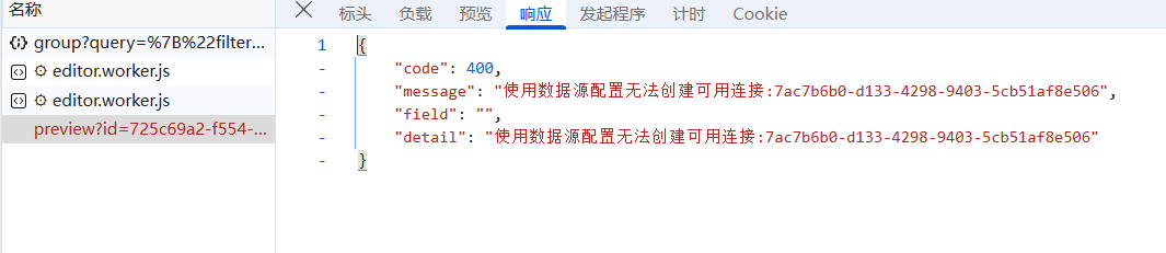

    70accc8b-5061-4b7e-a19f-403bb288175b-image.png上图中的预览和响应分别截张图发我下
  • G 离线
    G 离线
    gh
    你好,截图了看看可以吗

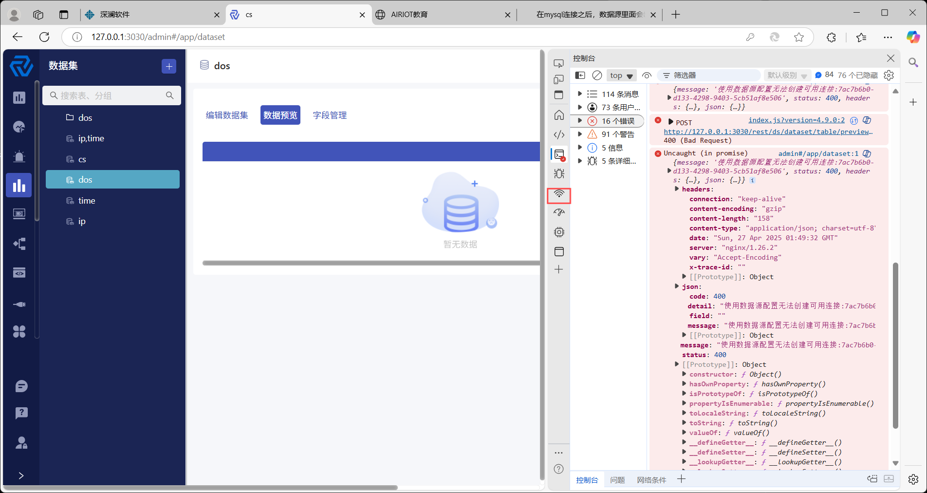

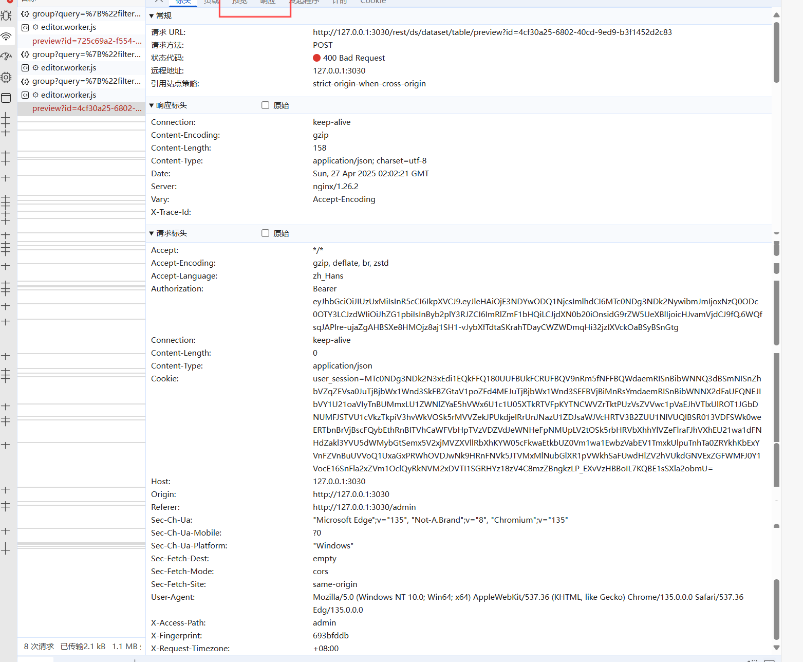

    请打开到对应的页面
  • 谢 离线
    谢 离线
    谢珊姗
    请问是第一次创建数据集的时候可以进行数据同步,再次打开就不行了是吗
  • G 离线
    G 离线
    gh
    嗯嗯是的,第一次创建可以
  • 谢 离线
    谢 离线
    谢珊姗
    通过升级后端的data-source和前端的data-api可以了,我再去问一下同事还有没有其他需要升级的
