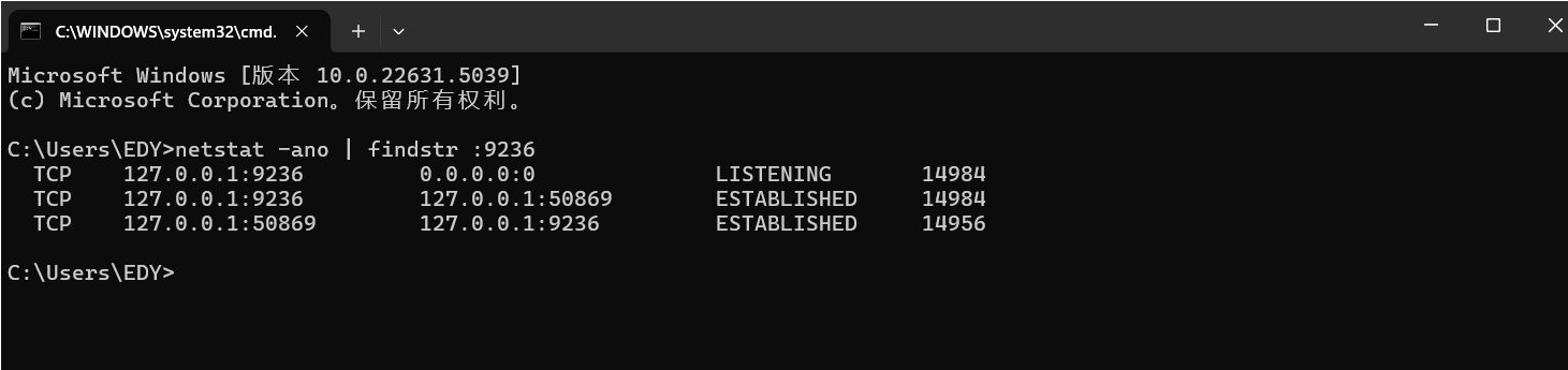

    开放端口:https://blog.csdn.net/m0_43605481/article/details/119255256
    监听查看:

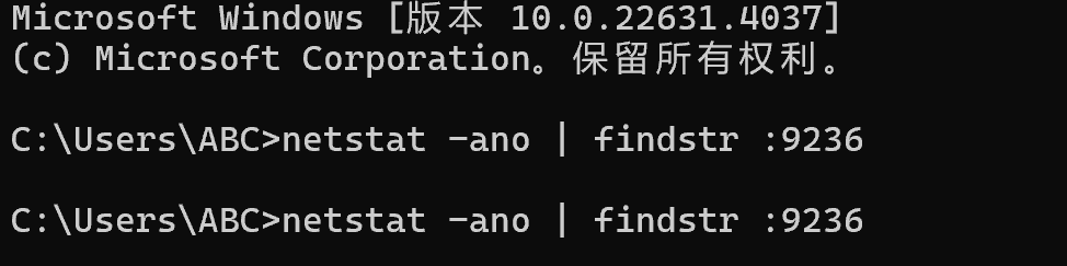

    2786168018lzl
    屏幕截图 2025-04-14 153914.png我按照那个blog操作之后,输入字符串,无法跳出你图片中的样子,这是为什么呢

    谢珊姗
    不太清楚哈,看下您自己的电脑呢,这是您自己电脑的配置问题,不是平台问题哦。或者您尝试把您队友的程序跑出来,看下行嘛,如果您电脑上能跑出来您队友的程序,再上传应该就没问题了。

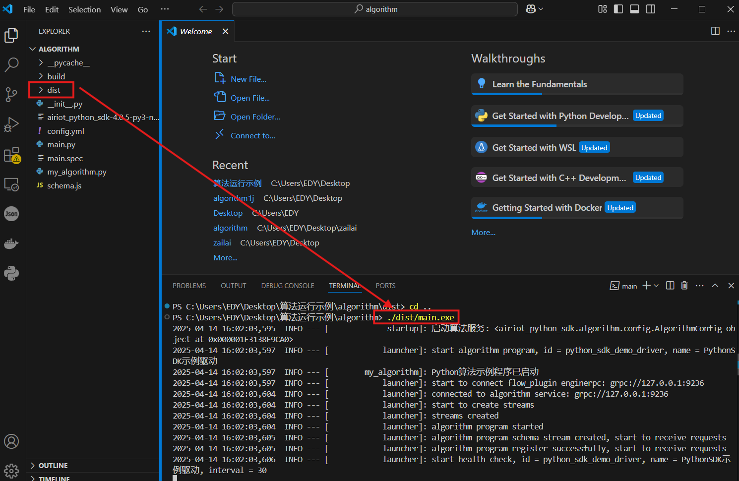

    谢珊姗
    怎么算跑出来呢,在我这里打包以后,我执行.\dist\main.exe能够正常启动算法就行的

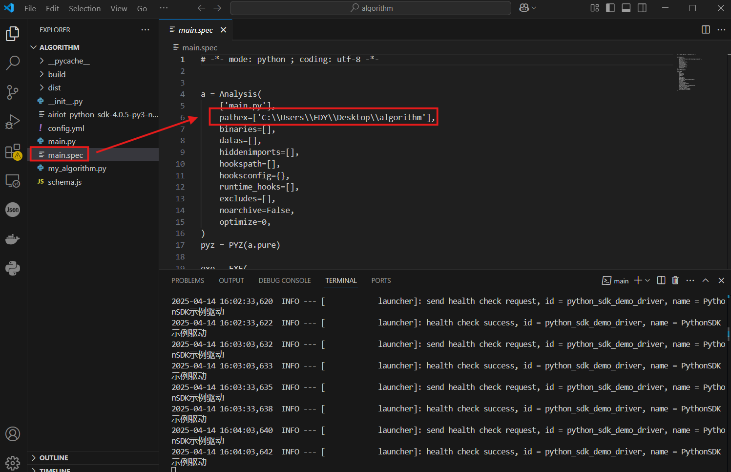

    谢珊姗
    不过记得到main.spec里修改你自己的文件夹路径
